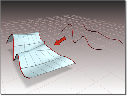

Verwendung von zwei Kurven zum Erstellen einer Regelfläche
Sie können die übergeordneten Kurven oder ihre KS animieren, um die Regelfläche zu ändern.

Die Software generiert eine abhängige Oberfläche und verwendet dabei die beiden Kurven als gegenüberliegende Kanten der Oberfläche. Die rechtwinkligen Kanten werden automatisch generiert.
