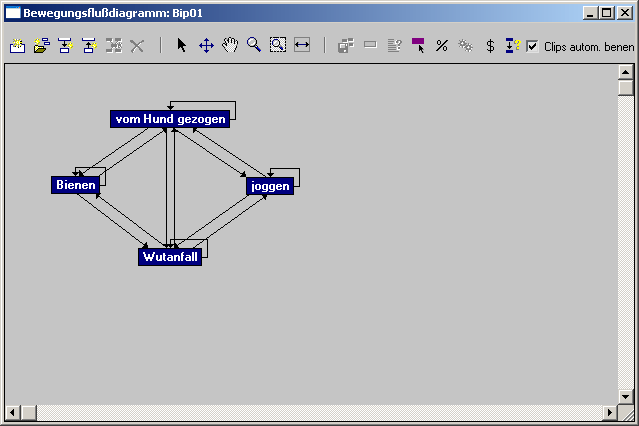

Sie erstellen Zufallsbewegungen, indem Sie zunächst Clips in das Fenster "Bewegungsflussdiagramm" aufnehmen und dann Übergänge zwischen den Clips hinzufügen. Anschließend werden den Übergängen und Clips Prozentwerte zugewiesen, anhand derer Zufallsbewegungen für einen oder mehrere Bipeds erstellt werden. Sie können die Gewichtung für mögliche Ausgangsclips, Übergänge und Frame-Bereiche manuell steuern. Auf diese Weise können Sie beispielsweise mehrere Bipeds in einer Gruppenszene animieren. Für jeden Biped wird ein eigenes Skript erstellt.

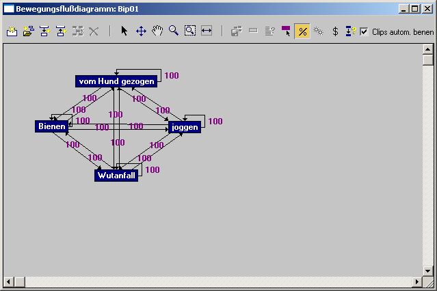

Die Clips und Übergänge erscheinen im Bewegungsflussdiagramm. Für jeden Übergang wird dessen Gewichtung angezeigt. Standardmäßig liegt dieser Wert bei100.
3ds Max öffnet das Dialogfeld Übergangs-Editor.
Der Clip wird in Rot angezeigt und erhält als Zuweisung eine Gewichtung von 100. Der ausgewählte Clip wird als Erstes von allen Bipeds verwendet, die das Skript für eine zufällige Bewegung einsetzen.

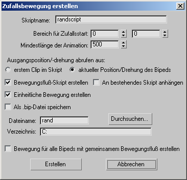

Dieser Wert sollte genug Zeit für alle gewünschten Clips in der Animation vorsehen.
Daraufhin wird ein Zufallsskript auf Grundlage der Clips im Bewegungsflussdiagramm erstellt, für das der unter "Mindestlänge der Animation" festgelegte Wert gilt.

Dadurch wird das Bewegungsflussdiagramm angezeigt.

Bereich "Skripts" auf Dieser Wert sollte genug Zeit für alle gewünschten Clips in der Animation vorsehen.
3ds Max erstellt ein Zufallsskript auf Grundlage der Clips im Bewegungsflussdiagramm. Im Clip-Dialogfeld oder im Übergangs-Editor können Sie die Prozentwerte für Clips und Übergänge variieren und so einem bestimmten Clip oder Übergang den Vorzug geben.
