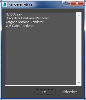

Dialogfeld "Renderer wählen"
Dieses Dialogfeld wird angezeigt, wenn Sie auf eine der Schaltflächen "Renderer wählen" ("...") im Rollout "Renderer zuweisen" klicken.
In der Bildlaufliste werden die Namen der Renderer aufgeführt, die Sie zuweisen können. Nicht aufgeführt ist der aktuelle Renderer der Renderkategorie, die Sie gerade neu zuweisen.
