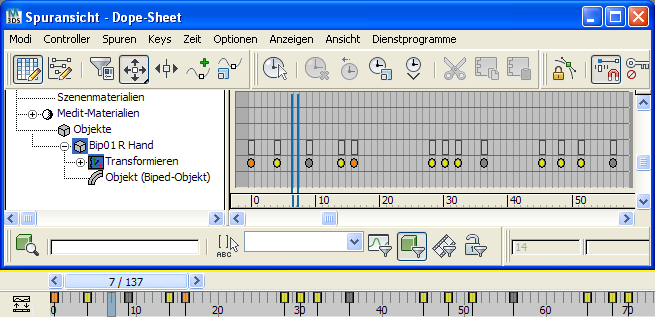

Biped-IK-Keys werden in der Spuransicht und auf der Spurleiste gemäß dem folgenden Farbschema angezeigt:
Alle anderen Keys verwenden die Standardfarbe: grau.
Farbcodierte Biped-Keys in der Spuransicht und auf der Spurleiste
