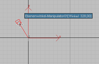

Der Ebenenwinkel-Manipulator sieht aus wie ein Hebel oder ein Joystick. Durch Vernetzen seiner Winkelwerte mit dem Parameter eines anderen Objekts können Sie in einer Szene ein benutzerdefiniertes Steuerelement mit visuellem Feedback erstellen.
Ebenenwinkel-Manipulator von verschiedenen Winkeln

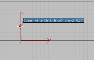

Der Ebenenwinkel-Manipulator wird immer vertikal erstellt, d. h. entlang der Y-Achse des Ansichtsfensters, in das Sie die Maus ziehen.

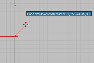

So ändern Sie den Winkel eines Ebenenwinkel-Manipulators
Wenn Sie den Mauszeiger über den Manipulator halten, wird dieser rot, sofern er zum Manipulieren verfügbar ist. Außerdem wird eine QuickInfo mit dem Namen des Manipulators und seinem derzeitigen Wert angezeigt.
Der Winkelwert ändert sich, wenn Sie am Manipulator ziehen. Dieser Wert kann sich zwischen –100000.0 und 100000.0 bewegen.
