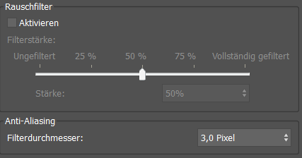

Benutzeroberfläche
Gruppe Rauschfilter
Dieser Filter kann Rauschen vollständig aus dem gerenderten Bild entfernen, jedoch auf Kosten einiger Details. Je mehr Rauschen das Bild enthält, desto mehr Details gehen verloren.
Die Filterstärke ermöglicht das Mischen gefilterter und ungefilterter Bilder.
Aktivieren
Filtert das Rauschen aus der Renderausgabe. heraus
Filterstärke
Die Bildlaufleiste Filterstärke und das Feld Stärke steuern den Prozentsatz der Rauschfilterung, wobei 100 % einem rauschfreien Bild entspricht und 0 % einem Bild mit allem Rauschen.
Tipp: 100 % eignet sich für Entwürfe, da ein vollkommen rauschfreies Bild erzeugt wird. 50 % eignet sich für endgültige Frames, da das Rauschen signifikant verringert wird, während die meisten Details erhalten bleiben.
Bereich Anti-Aliasing
Filterdurchmesser
Legt den Durchmesser des Anti-Aliasing-Filters fest. Wenn Sie diesen Wert erhöhen, wird eine gewisse Unschärfe zum gerenderten Bild hinzugefügt, harte Kanten werden jedoch geglättet (Aliasing).
