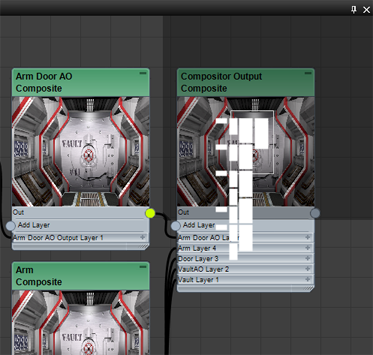

Der Navigator zeigt eine Miniaturversion der Compositor-Ansicht. Die Knoten erscheinen als weiße Blöcke und der sichtbare Teil wird durch ein Rechteck mit weißer Randlinie gekennzeichnet.
Compositor-Ansicht mit dem Navigator in der oberen rechten Ecke

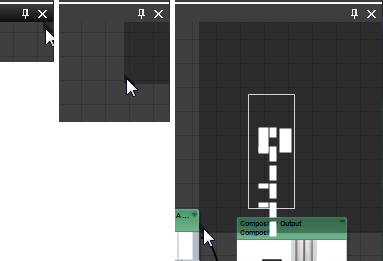

Konfiguration. Klicken Sie auf das Element Compositor-Ansicht auf der linken Seite des Dialogfelds Konfiguration der Statusgruppen, und passen Sie die Radareinstellungen an. Standardmäßig ist der Navigator anfänglich minimiert. Um ihn zu sehen, ziehen Sie ihn am Eckhaltepunkt von der Kante der Compositor-Ansicht weg.
Ziehen an der Ecke des Navigators zum Öffnen des Navigators
