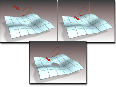

Vektorprojektionskurven können zum Stutzen verwendet werden.
Stutzen einer Oberfläche mit einer Vektorprojektionskurve
Schneidet die Projektion die Oberfläche in zwei oder mehr Positionen, wird die Kurve mit dem Schnittpunkt erstellt, der am nächsten beim Ausgangspunkt liegt.

Das NURBS-Objekt muss mindestens eine Oberfläche und eine Kurve enthalten.
Die anfängliche Richtung des Vektors ist die Blickrichtung. Das heißt, der Vektor zeigt von Ihnen fort, wenn Sie ihn im Ansichtsfenster betrachten. Wenn die Kurve in dieser Richtung auf die Oberfläche projiziert werden kann, wird die Projektionskurve erstellt. Die ursprüngliche, übergeordnete Kurve kann über die Kanten der Oberfläche hinausragen. Die Projektionskurve wird nur dort erstellt, wo Projektion und Oberfläche sich schneiden.
In Ansichtsfenstern wird die Projektionsachse durch einen Gizmo (Vorgabefarbe: Gelb) markiert. Durch Transformieren des Gizmos wird die Projektion auf die Oberfläche geändert. Eine besonders nützliche Transformation ist das Drehen des Gizmos. Dadurch können Sie die von der Projektion verursachte Verzerrung regulieren.
Wenn dieses Kontrollkästchen aktiviert ist, wird die Oberfläche anhand der Kurve gestutzt. Wenn es deaktiviert ist, wird die Oberfläche nicht gestutzt.
Wenn die Oberfläche nicht anhand dieser Kurve gestutzt werden kann, wird sie in der Fehlerfarbe (Vorgabe: Orange) angezeigt. Die Kurve kann beispielsweise dann nicht zum Stutzen verwendet werden, wenn sie weder die Kante der Oberfläche kreuzt noch eine geschlossene Schleife bildet.
