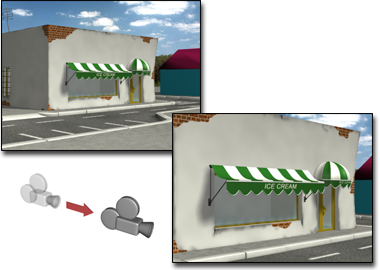

Eine freie Kamera wird entlang ihrer Tiefenachse in die Richtung verschoben, in die ihre Linse zeigt. Im Gegensatz zu einer Zielkamera bleibt der Zielabstand konstant, unabhängig davon, wie weit die Kamera mit Dolly verschoben wird.
