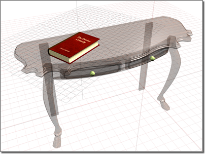

Ein Buch im Objektkoordinatenraum liegt auf einem Tisch im Weltkoordinatenraum.
