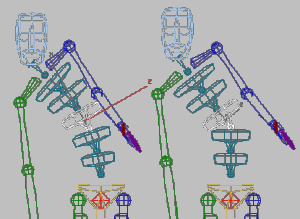

Wenn Sie die Schaltfläche "Verbindungen biegen" (im Rollout "Verbindungen biegen" aktivieren, biegen sich, wenn ein Glied der Kette gedreht wird, die anderen Kettenglieder auf natürliche Weise mit. Ist dieser Modus nicht aktiv, werden beim Drehen einer einzelnen Verbindung alle ihr untergeordneten Verbindungen um denselben Betrag mitgedreht.
"Verbindungen biegen" deaktiviert (links) und "Verbindungen biegen" aktiviert (rechts)
