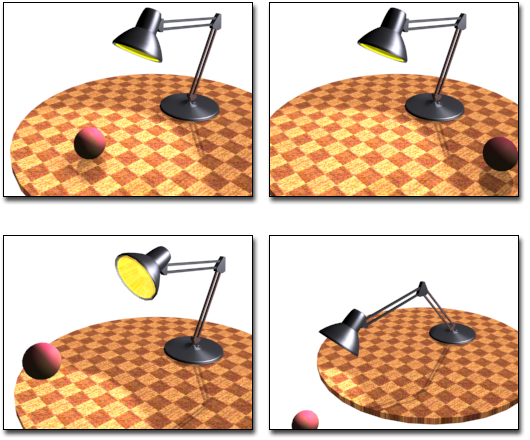

Oben ist der Ball unabhängig von der Lampe. Unten ist der obere Teil der Lampe mit der Position des Balls verknüpft.
