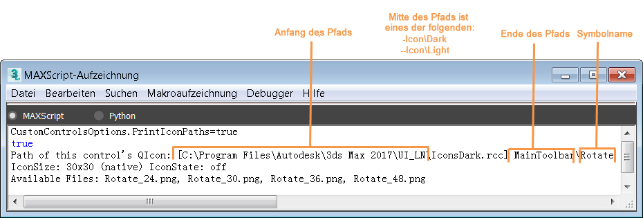

  1. Öffnen Sie das Fenster MAXScript-Aufzeichnung.
  2. Wählen Sie MAXScript.
  3. Geben Sie im Ausgabefenster (weiß) CustomControlsOptions.PrintIconPaths=true ein.
    Das Wort „True“ wird in Blau unterhalb des Textes angezeigt.
  4. Bewegen Sie den Cursor über das Symbol, das Sie ändern möchten.
    Der Speicherpfad, die Größe, der Status und die verfügbaren Dateien des Symbols werden unter MAXScript-Aufzeichnung angezeigt.
    Tipp: Bewegen Sie die Maus vorsichtig, da jedes Symbol, über das die Maus bewegt wird, in die Liste aufgenommen wird. Dies kann verwirrend sein, wenn zu viele Symbole aufgelistet sind.
  5. Beachten Sie den Pfad und den Namen des Symbols.
  6. Wechseln Sie im Windows-Explorer zum Ordner UI_LN im Speicherpfad des Symbols.
    Im Ordner UI_LN gibt es einen Ordner namens Icons.
  7. Führen Sie im Ordner Icons einen der folgenden Schritte aus:
    • Wenn Sie die Benutzeroberfläche mit dem hellen Thema verwenden, erstellen Sie einen Ordner namens Light.
    • Wenn Sie die Benutzeroberfläche mit dem dunklen Thema verwenden, erstellen Sie einen Ordner namens Dark.
  8. Erstellen Sie im Ordner Light/Dark einen Ordner für das Ende des Pfads und kopieren Sie die entsprechend benannte(n) PNG-Datei(en) dort hinein.
    Anmerkung: Die PNG-Dateien müssen entweder der Nomenklatur Symbolname.png oder Symbolname_Größe.png folgen.
    In dem obigen Beispiel lautet der gesamte Symbolpfad C:\Programme\Autodesk\3ds Max 2017\UI_LN\Icons\Dark\MainToolbar. Die Symboldatei heißt Rotate.png (und/oder Rotate_24.png, Rotate_30.png usw.).
