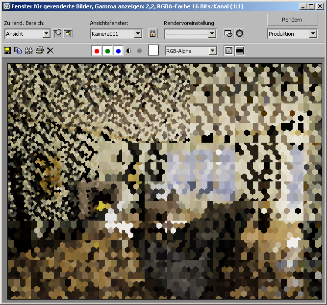

Wenn diese Option aktiviert ist, zeigt das Fenster für gerenderte Frames ein grobes Bild der Final Gather-Punkte als die Punkte an, die berechnet werden. Hierbei handelt es sich um eine visuelle Darstellung der aktuellen bearbeiteten Final Gather-Lösung.
Visuelle Darstellung der aktuellen Final Gather-Berechnung
