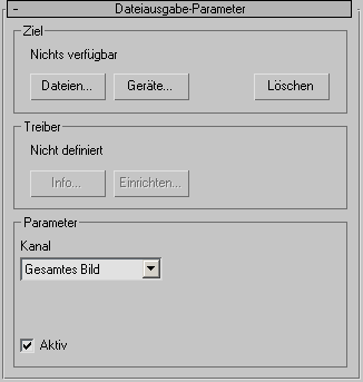

Mit der Option "Dateiausgabe" können Sie eine "Momentaufnahme" einer gerenderten Szene aufnehmen, bevor die anderen Rendereffekte ganz oder teilweise angewendet werden, je nach der Position von "Dateiausgabe" im Stapel der Rendereffekte. Sie können beim Rendern einer Animation verschiedene Kanäle wie "Luminanz", "Tiefe" oder "Alpha" in eigenen Dateien speichern.
Mit der Dateiausgabe können Sie ein RGB-Bild in einen anderen Kanal konvertieren und diesen Bildkanal in den Stapel der Rendereffekte zurücksenden. Danach können die übrigen Effekte auf diesen Kanal angewendet werden.

Diese Schaltflächen sind nur verfügbar, wenn Sie ein Gerät als Bildquelle gewählt haben.
Kopieren Nach der Auswahl einer Kamera mit der Schaltfläche Keine klicken Sie auf Kopieren, um die Schnittebenen der Kamera zu verwenden. Damit bestimmen Sie, welcher Teil der Szene in die Bilddatei des Tiefenkanals gerendert werden soll.
[Schaltfläche Kamera] Mit dieser Option können Sie eine Kamera zum Kopieren der Schnittebenen ausüben. Die Beschriftung zeigt "Keine", bevor Sie eine Kamera ausgewählt haben. Klicken Sie auf diese Schaltfläche, um sie zu aktivieren. Die Schaltfläche ist hervorgehoben, bis Sie eine Kamera auswählen. Wenn Sie eine Kamera auswählen, wird der Name der Kamera auf der Schaltfläche angezeigt.
Nahes Z Bestimmt den Mindestabstand von der Kamera, von dem an die Szenengeometrie für das Bild im Tiefenkanal gerendert wird.
Fernes Z Bestimmt den Höchstabstand von der Kamera, bis zu dem die Szenengeometrie für das Bild im Tiefenkanal gerendert wird.
Gesamte Szene einpassen Wenn diese Option aktiviert ist (Vorgabe), wird die gesamte Szenengeometrie des Ansichtsfensters für die Tiefenkanal-Bilddatei gerendert und die erforderliche nahe und ferne Z berechnet. Alle anderen Tiefenparameter sind nur verfügbar, wenn die Gesamte Szene einpassen deaktiviert ist.
