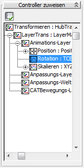

So konvertieren Sie einen Bone von "Euler" in "Quaternion":
Rollout "Layer-Manager" den Layer, dem der TCB-Controller zugewiesen werden soll.
Der CAT-Bone verwendet jetzt für diesen Layer TCB-Interpolation.
