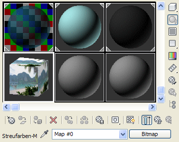

Mithilfe des Material-Editors können Sie Materialien und Maps entwerfen, um das Aussehen von Objektoberflächen zu steuern. Mit Maps können Sie außerdem das Aussehen der Umgebungseffekte wie Lichtquellen, Nebel und den Hintergrund steuern.
Verschiedene Materialien in den Musterfeldern des kompakten Material-Editors
