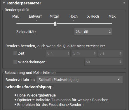

Das Rollout Renderparameter enthält Einstellungen zum Steuern der Renderqualität, der Beleuchtung und der Materialtreue.
Benutzeroberfläche
Bereich Renderqualität
Die Renderqualität wird als Signal-Rausch-Verhältnis (SRV) in Dezibel (dB) gemessen.
Zielqualität
Die Bildlaufleiste und das Feld Zielqualität steuern das Qualitätsniveau, auf dem das Rendern beendet wird. Je höher das Qualitätsniveau, desto länger dauert das Rendern.
Rendern beenden, auch wenn die Qualität nicht erreicht ist
Steuert, wann das Rendern beendet wird, unabhängig von der Renderqualität. Die Optionen umfassen Folgendes:
  • Zeit
    Beendet das Rendern, nachdem die angegebene Zeitspanne abgelaufen ist. Sie können die Zeit in Stunden, Minuten und Sekunden angeben.
  • Wiederholungen
    Beendet das Rendern nach einer festgelegten Anzahl von Wiederholungen.
Bereich Beleuchtung und Materialtreue
Rendermethode
Steuert die für das Rendern des Bilds verwendete Methode. Modi mit niedrigem Rauschen generieren schnell rauschfreie Bilder, indem Sie die Beleuchtung und die Schattierungstreue beeinflussen. Modi mit Pfadverfolgung bieten eine hohe Wiedergabetreue, benötigen jedoch mehr Zeit zum Rendern eines rauschfreien Bilds. Die Optionen umfassen Folgendes:
  • Erweiterte Pfadverfolgung
    Sehr hohe Wiedergabetreue und Rendern komplexer Beleuchtungsinteraktionen; lange Renderzeiten
  • Schnelle Pfadverfolgung
    Hohe Wiedergabetreue mit optimierter indirekter Illumination für weniger Rauschen; empfohlen für das Produktions-Rendern
