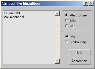

Mit dem Dialogfeld "Atmosphäre hinzufügen" können Sie eine Atmosphäre mit dem Atmosphärenapparat verknüpfen.
Hier werden die Atmosphären angezeigt, die mit dem Apparat verknüpft werden können.
Immer auf "Atmosphäre" eingestellt.
Mit diesen Optionsfeldern können Sie zwischen neuen oder vorhandenen Atmosphären wählen.
Wenn eine vorhandene Atmosphäre hinzugefügt wird, entsteht dadurch eine neue Atmosphäre, deren Einstellungen zu Beginn mit den Einstellungen der vorherigen Atmosphäre identisch sind.
