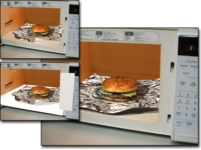

Ein Matte-Objekt ist unsichtbar, blockiert jedoch die Sicht auf die dahinterliegende Geometrie. Es blockiert allerdings nicht den Hintergrund.
Das Matte-Objekt enthüllt einen Teil des Hintergrunds, wodurch die Geometrie des Hamburgers im Ofen sichtbar wird.
