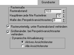

Anmerkung: Das Layout des Dialogfelds Raster und Objektfang einrichten wird zur Laufzeit generiert. Deshalb kann es geringfügig von den hier gezeigten Abbildungen abweichen.
Bereich "Rastermaße"
Rasterabstand
Der Rasterabstand ist die Größe des kleinsten Rasterquadrats. Stellen Sie mit diesem Zahlenauswahlfeld den Abstand in den aktuellen Einheiten ein, oder geben Sie den gewünschten Wert direkt ein.
Wenn Sie z. B. die Maßeinheit auf Zentimeter gesetzt haben und den Rasterabstand auf 1,000 (eine Einheit) setzen, entspricht ein Kästchen im Raster einem Zentimeter.
Hauptlinien jede Nte Rasterlinie
Im Grundraster werden die Kästchen des Rasters durch dickere Linien in Gruppen unterteilt. Stellen Sie mit dem Zahlenauswahlfeld die Anzahl der Kästchen zwischen den Hauptlinien ein, oder geben Sie den Wert direkt ein. Der Mindestwert ist 2.
Wenn Sie z. B. einen Rasterabstand von einem Zentimeter verwenden und den Wert 10 eingeben, stellen die Hauptunterteilungen jeweils einen Dezimeter dar.
Maße des Perspektivansichtsrasters
Legt die Größe des Grundrasters im Perspektiv-Ansichtsfenster fest.
Dieser Wert wird als Rasterabstand angegeben und bezieht sich auf die halbe Länge des Rasters entlang einer Achse. Beispiel: Wenn als Rasterabstand "10,0" und als Maß des Perspektivansichtsrasters "7" angegeben ist, beträgt die Größe dieses Rasters 140 x 140 Einheiten.
Rasterunterteilung unter Rasterabstand verhindern
Dieser Befehl bewirkt, dass 3ds Max das Raster als festen Satz von Linien behandelt, wenn Sie die Darstellung des Grundrasters vergrößern. Praktisch ist das Raster nur sichtbar, solange die Ansicht einen Ausschnitt zeigt, der größer als der Rasterabstand ist. Wenn Sie das Raster vergrößern, ist das fixierte Raster irgendwann nicht mehr zu sehen. Die Verkleinerung der Darstellung ist hiervon nicht betroffen. Beim Verkleinern wird das Grundraster ohne Begrenzung ausgedehnt. Die Hauptunterteilungen werden beibehalten. Vorgabe = Aktiviert.
Wenn diese Option deaktiviert ist, können Sie die Ansicht auf eine beliebige Ebene des Grundrasters unbegrenzt vergrößern. Jedes Rasterquadrat wird in die gleiche Anzahl kleinerer Rastergitter unterteilt.
Bei einem Rasterabstand von einem Zentimeter und einer Hauptunterteilung mit dem Wert 10 würde bei der nächstniedrigen Ebene das Raster in Millimeter dargestellt usw.
Größenänderung bei Perspektivansichtsraster verhindern
Dieser Befehl bewirkt, dass 3ds Max das Raster im Perspektiv-Ansichtsfenster als festen Satz von Linien behandelt, wenn Sie die Darstellung vergrößern oder verkleinern. Die Größe des Rasters ändert sich nicht durch das Vergrößern oder Verkleinern. Vorgabe = Aktiviert.
Wenn diese Option deaktiviert ist, wird die Größe des Rasters im Perspektiv-Ansichtsfenster beim Vergrößern bzw. Verkleinern angepasst.
Bereich "Dynamische Aktualisierung"
Als Vorgabe wird nur das aktive Ansichtsfenster aktualisiert, wenn Sie die Werte für "Rasterabstand" und "Hauptlinien jede Nte" ändern. Die anderen Ansichtsfenster werden erst aktualisiert, wenn Sie die Änderung der Werte abgeschlossen haben. Wählen Sie die Option "Alle Ansichtsfenster", damit alle Ansichtsfenster aktualisiert werden, wenn Sie die Werte ändern.
