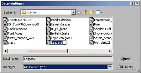

Mithilfe der Option "Zusammenführen" können Sie mehrere Szenen zu einer einzigen großen Szene zusammenfassen. Wenn Sie eine Datei zusammenführen, können Sie die zusammenzuführenden Objekte auswählen. Wenn ein zusammenzuführendes Objekt den gleichen Namen wie ein Objekt in Ihrer Szene hat, können Sie das zusammenzuführende Objekt umbenennen oder auslassen.

Mithilfe der Option "Ersetzen" können Sie Objekte in Ihrer Szene durch gleichnamige Objekte in einer anderen Szene ersetzen. Ersetzen ist nützlich, wenn Sie Ihre Szene mit einfachen Objekten einrichten und animieren und anschließend vor dem Rendern durch detaillierte Objekte ersetzen wollen.
Das Dialogfeld "Ersetzen" ist in Aussehen und Funktionalität identisch mit "Zusammenführen", mit dem Unterschied, dass nur Objekte mit dem gleichen Namen wie Objekte in der aktuellen Szene aufgeführt werden.
