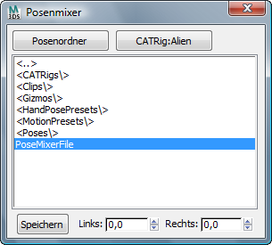

Mit dem Stellungsmischer können Sie Stellungen speichern und dann wieder auf Ihr CAT-Rig laden. Stellungen können während des Ladens gemischt werden.
Sie können den Stellungsmischer zwar für jeden beliebigen Teil eines CAT-Rig verwenden, konzipiert wurde er jedoch speziell für die Gesichtsanimation. Er ermöglicht das Speichern, Mischen und Wiederverwenden von Stellungen genau wie beim Gesichtsform-Morphing.

Zum Erstellen einer Stellung wählen Sie Bones aus und klicken auf die Schaltfläche "Speichern". Wählen Sie nur die Bones aus, die in dieser Stellung benutzt werden.
Nachdem Sie auf "Speichern" klicken, werden Sie zur Eingabe eines Dateinamens und zur Festlegung aufgefordert, ob es sich um eine Stellung für die linke, mittlere oder rechte Seite handelt (siehe oben).
Zum Laden einer Stellung markieren Sie sie in der Liste des Stellungsmischers und passen dann eines der Zahlenauswahlfelder an. Sie brauchen keine Bones auszuwählen, um die Stellung zu laden.
Wenn eine Stellung als linke oder rechte Stellung gespeichert wurde und Sie das linke oder rechte Zahlenauswahlfeld ziehen, dann wird die Stellung automatisch auf die linke oder rechte Seite des Körpers geladen. Wenn sie als mittlere Stellung gespeichert wurde, ist es egal, welches Zahlenauswahlfeld Sie verwenden: Sie wird in jedem Fall wieder auf die Bones geladen, von denen Sie ursprünglich gespeichert wurde.
Normalerweise laden Sie Stellungen "additiv", indem Sie das Zahlenauswahlfeld nach oben ziehen und so einen positiven Wert einstellen. Sie können jedoch auch nach unten ziehen, um die Stellung mit einem negativen Wert zu "subtrahieren". Beispiel: Wenn der Mund der Figur offen ist und geschlossen werden soll, können Sie die Stellung "Offener Mund" markieren und das Zahlauswahlfeld auf –100 % einstellen.

Klicken Sie auf diese Schaltfläche, um einen Ordner zum Speichern von Stellungen auszuwählen.
Klicken Sie auf diese Schaltfläche, um das CAT-Rig auszuwählen, mit dem Sie arbeiten wollen. Klicken Sie danach auf einen Bone des CAT-Rigs (nicht das CAT-Parent), mit dem Sie arbeiten wollen.
Wenn Sie vor dem Öffnen des Stellungsmischers ein Teil des Rigs auswählen, erscheint der Name des Rigs bereits auf dieser Schaltfläche.
Wenn Sie die Bones ausgewählt haben, die eine Stellung definieren, klicken Sie zum Speichern dieser Stellung auf "Speichern". Wählen Sie beispielsweise die Bones, die die Form des Mundes bilden, und klicken dann auf "Speichern", um eine Stellung für den Mund zu speichern.
Passen Sie diese Einstellungen an, um die markierte Stellung auf die entsprechende Seite zu laden. Sie können auch die Tastatur verwenden, die Funktion wurde jedoch zur Verwendung der Zahlenauswahlfelder konzipiert. Durch Ziehen nach oben (positiver Wert) wird die Stellung in der Richtung angewandt, in der Bones ursprünglich aus der Ausgangsposition verschoben wurden. Durch Ziehen nach unten (negativer Wert) wird sie in der umgekehrten Richtung angewandt.
Da die Zahlenauswahlfelder eine relative Modifikation beschreiben, werden ihre Werte nach der Anwendung auf 0 zurückgesetzt.
