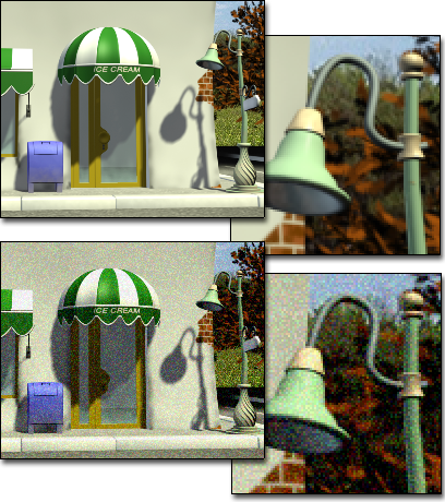

Mit der Option "Filmkörnung" können Sie in der gerenderten Szene Filmkörnung simulieren. Mit der Option Filmkörnung können Sie die Filmkörnung des als Hintergrund verwendeten Quellmaterials, z. B. einer AVI-Datei, an die gerenderte, in 3ds Max erstellte Szene anpassen. Bei der Anwendung des Filmkörnungs-Effekts wird automatisch ein Zufallseffekt zugewiesen, durch den der Eindruck von sich bewegenden Einzelbildern entsteht.
Szene vor und nach dem Anwenden von "Filmkörnung"
