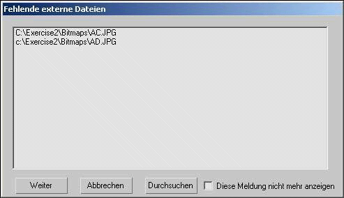

Eines dieser Dialogfelder wird angezeigt, wenn Sie versuchen, eine Szene mit Bitmaps oder fotometrischen Dateien (IES, CIBSE, LTLI), deren Pfad nicht mehr aktuell ist, zu öffnen oder zu rendern. Dies kann vorkommen, wenn die Bitmaps verschoben oder gelöscht wurden oder wenn die Szene auf einen Computer verlagert wurde, der andere Laufwerkszuordnungen besitzt als der Computer, auf dem die Szene erstellt wurde.
Es gibt zwei leicht unterschiedliche Versionen dieses Dialogfelds: Eine wird angezeigt, wenn Sie eine Szene laden, die fehlende Dateien referenziert, die andere, wenn Sie versuchen, eine solche Szene zu rendern.
Oben: Dieses Dialogfeld wird beim Laden angezeigt.

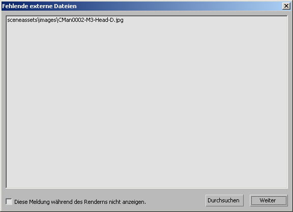

Unten: Dieses Dialogfeld wird beim Rendern angezeigt.
Wenn Sie das Rendern der Szene fortsetzen, werden die fehlenden Bitmaps nicht angezeigt oder die den fehlenden fotometrischen Dateien zugewiesenen Lichtquellen werden unter Verwendung der vorgegebenen isotropen Verteilung gerendert.
