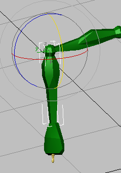

Die Hilfsmittel im Rollout "Stellungen verdrehen" gelten nur für Gliedmaßen mit drei Freiheitsgraden (z. B. Oberarme und -schenkel), da Sie deren Verdrehungsverbindungen durch Drehen steuern können. Gliedmaßen mit zwei Freiheitsgraden (z. B. Unterarme und -schenkel) unterscheiden sich darin, dass Sie deren Verdrehungsverbindungen nur steuern können, wenn Sie die ihnen untergeordnete Gliedmaßen drehen.
Der Oberarm kann sich selbst verdrehen, der Unterarm muss über das Handgelenk verdreht werden.

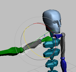

Beispiel: So fügen Sie Verdrehungsstellungen hinzu und bearbeiten sie:
Bei diesem Verfahren wird das Hinzufügen von Verdrehungsverbindungen zu Biped-Gliedmaßen berücksichtigt, und es werden überwiegend die Hilfsmittel im Rollout "Stellungen verdrehen" zum Einrichten grundlegender Stellungen verwendet.

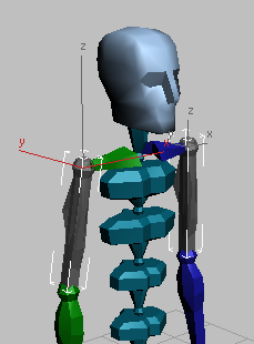

Die Steuerelemente im Rollout sind aktiviert, da Sie eine Gliedmaße mit drei Freiheitsgraden ausgewählt haben.
Der Arm bewegt sich nach oben und verdreht sich leicht.
Der Verdrehungswert 0 wird auf die Verdrehungsverbindungen der Oberarme angewendet.
Diese neue Stellung setzt den aktuellen Wert für "Verdrehung" der Verdrehungsverbindungen zurück.
Die Verdrehung im Oberarm wird basierend auf der Nähe der Gliedmaße zu den gespeicherten Stellungen berechnet.
Drehen Sie den Oberarm, um die Verdrehungsverbindungen zu überprüfen.
