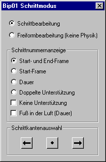

Klicken Sie in der Spuransicht (Dope-Sheet) mit der rechten Maustaste in die Schrittspur. Daraufhin wird das Dialogfeld "Schrittmodus" geöffnet. Dieses Dialogfeld ist ein modusunabhängiges Dialogfeld, das angezeigt bleibt, solange Sie in der Spuransicht arbeiten.
In diesem Dialogfeld können Sie folgende Funktionen durchführen:

Den Schrittblöcken kann jede der vier zeitlichen Einstellungen, die für die Schrittblöcke angezeigt werden, zugewiesen werden. Sie können nur jeweils eine Einstellung anzeigen.
Die Schrittnummer wird immer auf den Schrittblöcken angezeigt (in fetter Schrift).
Sowohl Schritt 0 als auch Schritt 1 beginnen bei Frame 0 und enden bei Frame 19.
Sowohl Schritt 0 als auch Schritt 1 beginnen bei Frame 0.
Sowohl Schritt 0 als auch Schritt 1 berühren über 20 Frames den Boden.
Sie können für die Zeit zwischen den Schritten auch die folgenden beiden Zahlen aktivieren. Durch Aktivieren der Kontrollkästchen können Sie beide Zahlen gleichzeitig anzeigen.
Schritt 0 und 1 haben eine gemeinsame Phase von 20 Frames mit doppelter Unterstützung.
Die Zeit ohne Unterstützung zwischen den Frames 3 und 4 sowie 4 und 5 beträgt 12 Frames.
Die Zeit, während der sich der Fuß in der Luft befindet, ist für die linke Schrittspur 31 Frames lang und befindet sich zwischen den Frames 3 und 5.
