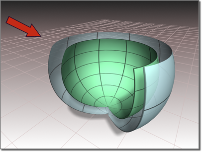

Als Versatz erstellte Oberfläche
So erstellen Sie eine Versatzfläche:
Das NURBS-Objekt muss mindestens eine Oberfläche enthalten.
Die Versatzfläche wird erstellt.
