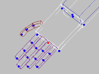

Bei der Freiform- und Schrittanimation können Sie mithilfe von Drehpunkten die Hände und Füße um verschiedene Punkte drehen.

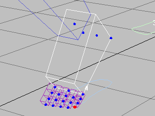

Wenn Sie beispielsweise einen Schwerpunkt am Fußballen aktivieren, können Sie den Fuß auf dem Fußballen abrollen lassen. Die Hände und Füße des Bipeds haben die gleiche Anzahl an Gelenken, und auch ihre Position ist ähnlich. Schwerpunkte sind nur aktiv, wenn die Hand oder der Fuß des Bipeds im Welt- oder Objekt-Koordinatenraum liegt. In einer Gehbewegung können Sie den Fuß zunächst über die Ferse, dann über den Fußballen und zuletzt über die Zehen abrollen lassen. Schwerpunkte sind unerlässliche Erweiterungen der IK-Kette.

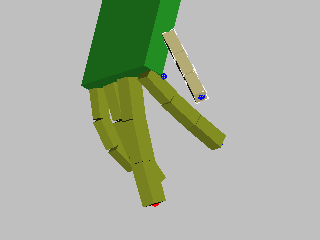

Wenn Sie einen Aufsetz-Key für die Hand einrichten, ist diese im Welt-Koordinatenraum verankert, und Sie können den Biped oder das Schlüsselbein verschieben, ohne dass sich die Hand bewegt. Mit Schwerpunkten an den Händen können Sie Hände und Finger leichter animieren.
Während Schwerpunkte sowohl in Freiform- als auch in Schrittanimationen verwendet werden, können die Schwerpunkte nur im Freiform-Modus angezeigt und bearbeitet werden.

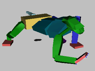

Mit IK-Beschränkungen und Schwerpunkten an den Händen und Füßen von Bipeds können Sie Vierfüßler animieren.
