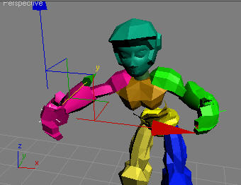

Ausgangsposition

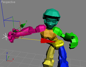

Das IK-Ziel wird nach vorne gezogen
Wenn das rechte IK-Ziel nach vorne bewegt wird, dreht das System den Brustkorb mit und behält den Winkel der Arme so lange wie möglich bei. Diese Bewegung ist wesentlich natürlicher, als erst den Arm auszustrecken und dann den Brustkorb zu drehen.

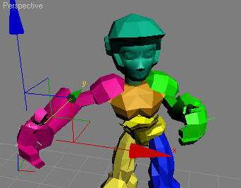

Das IK-Ziel wird zur Seite an eine Position gezogen, die der Arm nicht erreichen kann
Wenn das IK-Ziel zur Seite bewegt wird, folgt der Brustkorb nach und sucht eine Position zwischen den beiden Händen. Er ist jedoch weiterhin durch die Länge der Wirbelsäule eingeschränkt.

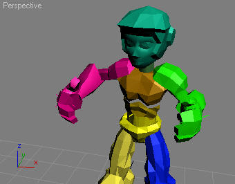

Wenn "Beeinflusst Rotationen" deaktiviert ist, bleibt der Hub (Brustkorb) gerade, wird aber immer noch so weit wie möglich verschoben.
