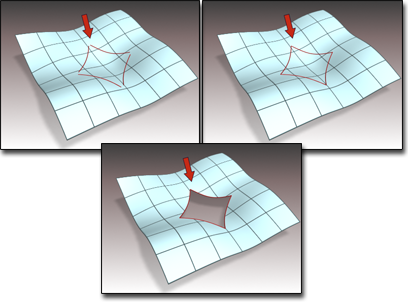

Erstellen einer gestutzten Oberfläche mit mehreren Kurven
Beim Erstellen einer gestutzten Oberfläche mit mehreren Kurven erstellen Sie genau ein gestutztes Loch. Um mehrere Löcher zu erhalten, müssen Sie die Löcher in der Oberfläche zunächst mit anderen Methoden erstellen und zuletzt die gestutzte Oberfläche mit mehreren Kurven erstellen.
Sie können nicht über die Kante zwischen zwei Oberflächen hinweg stutzen oder über einen "Saum" hinweg, an dem eine Oberfläche sich selbst berührt, wie dies auf der Rückseite einer kugelförmigen Oberfläche der Fall ist, die durch Umwandeln einer einfachen Kugel geschaffen wurde.
So erstellen Sie eine gestutzte Oberfläche mit mehreren Kurven
Das NURBS-Objekt muss eine Oberfläche mit Kurven darauf enthalten, die eine geschlossene Schleife bilden.
Die Kurven müssen eine einzige, geschlossene Schleife formen oder sich über die gesamte Oberfläche erstrecken.
