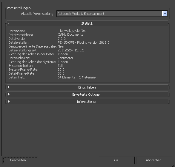

Dieses Kapitel enthält Informationen zu den Optionen, die Ihnen im Fenster des 3ds Max FBX plug-in-Importprogramms zur Verfügung stehen.
Fenster FBX-Import

  2. Klicken Sie auf Anwendungsmenü Importieren, und suchen Sie mithilfe des Dateibrowsers die FBX-Datei, die Sie importieren möchten.
  3. Das Fenster "FBX importieren" wird geöffnet. Wählen Sie die gewünschten Importoptionen.
