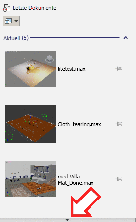

Wenn Sie das Menü "Anwendung" das erste Mal öffnen und keine weitere Menüauswahl aktiv ist, wird im Menü "Anwendung" eine Liste mit Dateien angezeigt, die Sie zuletzt bearbeitet haben. Die Szenendateien sind nach Datum organisiert, und mithilfe des Pfeilsymbols rechts in der Titelleiste für das Datum können Sie die Liste für jeden Tag ausblenden oder erweitern.
Klicken Sie auf dieses Steuerelement, um ein Untermenü anzuzeigen, aus dem Sie auswählen können, welche Symbole für die Seite "Zuletzt verwendete Dokumente" verwendet werden sollen.
Mit den Reißzwecken-Symbolen können Sie eine Datei in der aktuellen Dateiliste behalten. In der Liste "Zuletzt verwendete Dokumente" wird eines dieser Symbole rechts von jedem Dateinamen angezeigt.
3ds Max begrenzt die Anzahl der als "Zuletzt verwendete Dokumente" anzuzeigenden Dateien. Vorgabemäßig beträgt diese Anzahl 10. Sie können diesen Wert im Dialogfeld "Benutzeroberfläche anpassen" in der Dateigruppe ändern.
Wenn alle Dateien in der Liste fixiert sind und Sie den Grenzwert erreichen, wird beim Öffnen einer neuen Datei diese Datei nicht der Liste hinzugefügt.

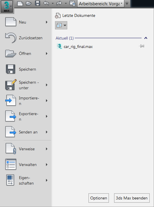

Zwei Schaltflächen werden unten im Menü "Anwendung" immer angezeigt: "Optionen" und "3ds Max beenden". Wenn Sie auf "Optionen" klicken, wird das Dialogfeld "Einstellungen" geöffnet.
