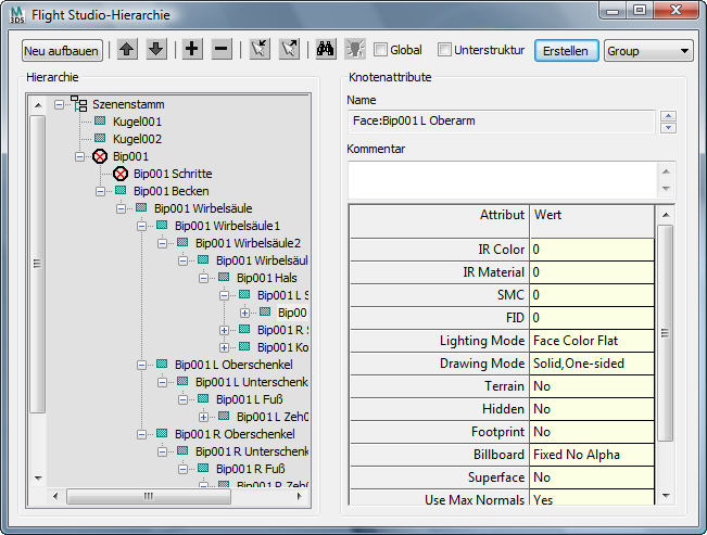

Im Dialogfeld "Hierarchie-Browser" können Sie die OpenFlight-Szene und die Attributen ihrer Knoten anordnen, auswählen und bearbeiten.
Mit den Steuerelementen im Werkzeugkasten können Sie die Auswahl der Knoten verwalten, mit dem aktuellen 3ds Max-Auswahlsatz interagieren und neue Knoten erstellen.

Auf der linken Seite des Hierarchie-Browserfensters wird im Hierarchiefenster eine Liste der in Ihrer Szene enthaltenen Knoten angezeigt. Sie können auf die Plus- und Minuszeichen klicken, um die Liste der Knoten mit untergeordneten Objekten zu erweitern oder auszublenden.
Knotennamen im Hierarchiefenster entsprechen auch den 3ds Max-Objektnamen.
Knotentypen werden in der Hierarchie mit den folgenden Symbolen gekennzeichnet:
Der Szenenstamm besitzt keine Attribute und reagiert nicht auf Drag & Drop-Befehle. Er ist lediglich ein Platzhalter, der das gesamte Szenediagramm repräsentiert.
In der Hierarchieliste wird die gesamte Knotenstruktur so angezeigt, wie sie aus der OpenFlight-Datei importiert wurde.
Weitere Informationen zu diesen OpenFlight-Knotentypen finden Sie unter http://www.multigen.com/products/standards/openflight/index.shtml.
Die Szenendiagrammliste wird formatiert, um die Beziehungen zwischen den über- und untergeordneten Knoten darzustellen. Untergeordnete Knoten sind immer nach rechts eingerückt unter ihren übergeordneten Objekten platziert. Knoten mit der gleichen Einrückung werden als nebengeordnete Knoten betrachtet. Wenn für einen Knoten ein kleines Plus- oder Minuszeichen (+/-) links vom Knotensymbol angezeigt wird, bedeutet dies, dass untergeordnete Knoten vorhanden sind. Wenn Sie auf + oder - klicken, wird die Liste der untergeordneten Knoten erweitert oder ausgeblendet.
Wenn die Hierarchieliste zu lang für die Bildschirmgröße ist, werden Bildlaufleisten links oder unten im Hierarchiefenster angezeigt, damit Sie einen Bildlauf durchführen und das gesamte Szenediagramm anzeigen können.
Klicken Sie auf den Namen eines Knotens, um ihn auszuwählen. Wenn Sie mehrere Knoten auswählen möchten, drücken Sie die Strg-Taste und klicken auf die Knoten. Wenn Sie auf einen bereits markierten Knoten klicken, wird die Auswahl wieder rückgängig gemacht.
Sie können Drag & Drop verwenden, um die Position eines Knotens in der Hierarchie zu ändern. Wählen Sie einen einzelnen Knoten aus (Drag & Drop kann nur für einzelne Knoten verwendet werden), ziehen Sie sein Symbol an einen anderen Platz in der Hierarchie, und lassen Sie anschließend die Maustaste los, um den Knoten auf dem gewünschten neuen übergeordneten Objekt abzulegen. Der Knoten wird dann ganz unten in der Liste der untergeordneten Objekte eingefügt.
Sie können den Namen eines Knotens ändern, indem Sie auf sein Symbol und anschließend auf den Text des Knotennamens klicken. Es wird ein Bearbeitungsfeld geöffnet, in dem Sie den Text ändern können. Wenn Sie den Text geändert haben, drücken Sie die Eingabetaste oder klicken außerhalb des Eingabefelds, um die Änderung zu bestätigen.
Sie können die Pfeiltaste auf der Tastatur verwenden, um die Auswahl der Knoten zu ändern. Wählen Sie zunächst einen Knoten in der Hierarchie aus. Drücken Sie dann auf die Pfeiltaste nach oben oder nach unten, um den ausgewählten Knoten entweder nach oben oder nach unten zu verschieben.
Diese Gruppe auf der rechten Seite des Hierarchie-Browser-Dialogfelds zeigt Informationen zu einem Knoten an, darunter den Namen des Knotens, das Kommentarfeld und die Knotenattribute. Sie können einige dieser Informationen bearbeiten.
Zeigt den Typ des ausgewählten Knotens und seinen Namen an. Knotennamen im Hierarchie-Browser entsprechen auch den 3ds Max-Objektnamen.
Wenn Sie mehrere Knoten ausgewählt haben, können sie die Pfeile rechts vom Feld verwenden, um durch die Knoten zu blättern.
Dieses Feld dient nur zur Information und kann nicht bearbeitet werden. Im vorangegangen Abschnitt ist beschrieben, wie Sie einen Knotennamen mithilfe des Hierarchiefensters ändern.
Nachdem Sie einen Knoten ausgewählt haben, wird in diesem Feld der Text des Kommentars für den Knoten angezeigt. Sie können den Inhalt des Kommentars bearbeiten. Geben Sie einfach die Änderungen ein, und drücken Sie die Eingabetaste, um die Änderungen zu bestätigen.
Diese Spalten zeigen jedes Attribut des Knotens auf der linken Seite und den Attributwert auf der rechten Seite an. Hier können Sie Attributwerte bearbeiten. Klicken Sie auf den Wert, um das Feld für die Bearbeitung zu öffnen.
Es gibt verschiedene Arten von Wertfeldern. Bei manchen handelt es sich um Eingabefelder für Text, in denen Sie einen expliziten numerischen Wert oder eine Zeichenfolge eingeben müssen. Andere enthalten eine Dropdown-Liste, in der Sie zwischen mehreren vordefinierten Werten wählen können.
Unabhängig davon, ob es für das Attribut erforderlich ist, einen Eintrag einzugeben oder aus der Liste auszuwählen, müssen Sie zur Bestätigung der Änderung die Eingabetaste drücken, nachdem Sie den Wert geändert haben.
