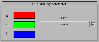

  1. Klicken Sie im Rollout "RGB-Tönungs-Parameter" auf die Map-Schaltfläche mit der Bezeichnung "Keine".
    3ds Max öffnet die Material-/Map-Übersicht.
  2. Wählen Sie das Map aus, das Sie tönen möchten.
    Alternativ können Sie mit dem erweiterten Material-Editor ein Map mit der Map-Komponente vernetzen.
  3. Wählen Sie das Farbfeld R, G oder B.
    3ds Max öffnet die Farbauswahl.
  4. Wählen Sie eine neue Farbe aus.
    Der Rot-, Grün- oder Blauwert für jedes Pixel im zugehörigen Map ändert sich entsprechend.

Benutzeroberfläche
R/G/B
Mit den Farbfeldern für Rot, Grün und Blau wird das Dialogfeld "Farbauswahl" aufgerufen, in dem Sie den Wert des jeweiligen Kanals einstellen.
Map
Zeigt die Material-/Map-Übersicht an, in der Sie das zu tönende Map auswählen können.
Mit dem Kontrollkästchen wird der Effekt des Maps aktiviert bzw. deaktiviert.
