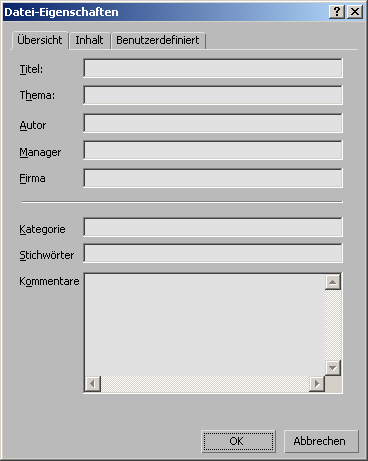

Mit der Funktion Datei-Eigenschaften können Sie Informationen zu einer Szene eingeben, die später in Windows angezeigt werden, wenn Sie in einem Programm wie Windows-Explorer die Eigenschaften der Szenendatei einsehen.
Anhand dieser Informationen können Sie auch Szenendateien mit dem Dienstprogramm "Dateisuche" suchen.
Das Dialogfeld "Eigenschaften" besteht aus drei Registerkarten:
Auf der Registerkarte "Übersicht" finden Sie Felder, in denen Sie Informationen über die gespeicherte Szene eingeben können. Über diese Registerkarte können Sie auf viele häufig benutzte Felder zugreifen. Wenn Sie ein Feld nutzen möchten, das auf der Registerkarte "Übersicht" nicht angeboten wird, können Sie auf der Registerkarte "Benutzerdefiniert" ein neues Informationsfeld definieren.
Geben Sie hier den Titel Ihrer Szene oder Animation ein.
Geben Sie hier das Thema der Szene oder Animation ein.
Geben Sie hier den Namen des Autoren der Szene oder Animation ein.
Geben Sie hier den Namen des Managers der Szene oder Animation ein.
Geben Sie hier Ihren Firmennamen ein.
Geben Sie hier die Kategorie der Szene oder Animation ein.
Geben Sie hier Stichwörter ein, anhand derer die Szene identifiziert werden kann.
Geben Sie hier einen beliebigen Kommentar ein. Informationen, die Sie im Feld "Beschreibung" des Dialogfelds "Übersicht" eingeben, werden im Feld "Kommentare" angezeigt und umgekehrt.
Wenn eine Szene gespeichert wird, wird eine Übersichtsliste aller Elemente erstellt, die in dieser Szene enthalten sind, und auf der Registerkarte "Inhalt" angezeigt. Wenn keine Szene gespeichert wurde, ist die Registerkarte "Inhalt" leer.
Mit der Registerkarte "Benutzerdefiniert" können Sie angepasste Felder erstellen. Die Funktion "Benutzerdefiniert" ist besonders hilfreich, wenn Sie mehr Informationen in die Eigenschaften einer Szene eingeben möchten, aber auf der Registerkarte "Übersicht" kein geeignetes Feld dafür oder nicht genug Platz vorhanden ist.
Geben Sie hier den Namen für das benutzerdefinierte Feld ein. Im Namensfeld können Sie einen beliebigen Text eingeben. Durch eine Dropdown-Liste werden häufig verwendete Feldtypen bereitgestellt.
Gibt den Informationstyp an, der in das Feld "Wert" eingegeben werden muss: Zur Auswahl stehen "Text", "Datum", "Anzahl" und "Ja" oder "Nein". Mit dieser Einstellung bestimmen Sie den Informationstyp, der in das Feld "Wert" eingegeben werden muss.
Geben Sie hier die Daten ein.
Fügt das benutzerdefinierte Feld mit den Angaben in den Feldern "Name", "Typ" und "Wert" in die Eigenschaftsliste ein.
Hiermit können Sie ausgewählte benutzerdefinierte Eigenschaften aus der Eigenschaftsliste löschen.
Zeigt alle benutzerdefinierten Eigenschaften an, die für diese Szene eingegeben wurden.
