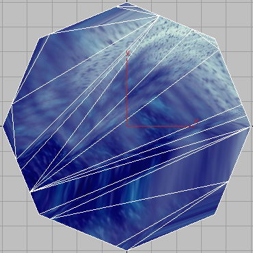

Originalmodell
Scheitelpunkte: 557
„Flächen zusammenführen“ deaktiviert
Scheitelpunkt % = 25.0
Scheitelpunkte: 139
Flächen: 214
„Flächen zusammenführen“ aktiviert
Scheitelpunkte: 23
Flächen: 21
Wenn ein Modell koplanare Flächen aufweist, kann die Optimierung mit der Option "Flächen zusammenführen" deutlich verbessert werden.
