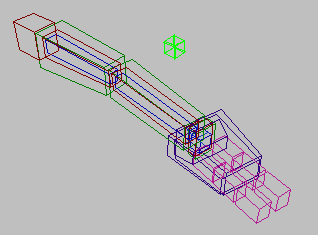

Aufeinander beschränkte Bone-Ketten
Durch die Verwendung von Steuerobjekten können Sie im Ansichtsfenster etwas Größeres auswählen. Steuerobjekte können ebenfalls verwendet werden, um Ketten zu trennen. Beispielsweise könnte in einem menschlichen Arm eine Kette am Handgelenk enden und für Hand und Finger eine weitere separate Kette erstellt werden. Das Steuerobjekt am Handgelenk dient als Stammknoten für die Handkette, hierarchisch gesehen würde diese Kette jedoch nicht mit der Armkette verbunden sein.
