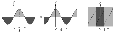

Die Graphen der trigonometrischen Grundfunktionen spiegeln deren zyklische Natur wider:
Die Sinus- und Kosinus-Funktionen generieren dieselben Werte, sind jedoch entlang der x-Achse um π/2, d. h. 90 Grad, phasenverschoben.

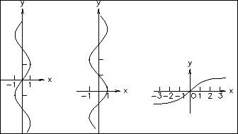

Die Umkehrfunktionen der trigonometrischen Funktionen sind die Arkusfunktionen. Die Umkehrung gilt nur für x-Werte innerhalb des Bereichs –π/2 ≤ X ≤ π/2. Die Graphen dieser Funktionen sehen wie Graphen für trigonometrische Grundfunktionen aus, die zur Seite gedreht sind.
Graphen der Bogengrundfunktionen
