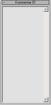

Mit dem Operator "Kommentar" können Sie Ereignissen Textkommentare hinzufügen. Dieser Operator wirkt sich nicht direkt auf das Partikelsystem aus, sondern erleichtert Ihnen vielmehr die Verfolgung aller Funktionen jedes Ereignisses.
Die Benutzeroberfläche wird im Parameterfenster auf der rechten Seite des Dialogfelds "Partikelansicht" angezeigt.
Die Benutzeroberfläche besteht aus einem einfachen Textfeld. Klicken Sie in das Feld, und geben Sie den gewünschten Text ein.
