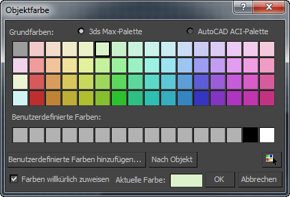

Das Dialogfeld "Objektfarbe" enthält zwei voreingestellte Farbpaletten, mit denen Sie die Drahtgittermodellfarbe für ein Objekt festlegen können. Dies ist auch die Oberflächenfarbe, die in einem schattierten Ansichtsfenster angezeigt wird.
Vorgabegemäß weist 3ds Max bei der Erstellung von Objekten Farben nach dem Zufallsprinzip zu. Die Farben werden aus der aktuellen Palette im Dialogfeld "Objektfarbe" ausgewählt. Wenn Sie unter
"Anpassen Einstellungen" auf der Registerkarte
Allgemein
die Option "Als Vorgabe für neue Knoten "Nach Layer" verwenden" aktivieren, werden Objekten die Farben nach Layer zugewiesen.
Für einzelne Objekte können Sie im Dialogfeld Objektfarbe auf den Umschalter Nach Layer / Nach Objekt klicken, um die jeweils andere Methode zur Festlegung der Objektfarbe zu wählen.
Bei Auswahl der 3ds Max-Palette enthält das Dialogfeld "Objektfarbe" eine Palette mit 16 Farbauswahlfeldern für benutzerdefinierte Farben. Im Bereich "Benutzerdefinierte Farben" können Sie durch Klicken auf "Benutzerdefinierte Farben hinzufügen" eine beliebige Farbe für jedes der 16 Farbauswahlfelder definieren.
Sie können jederzeit zwischen zwei Versionen des Dialogfelds "Objektfarbe" wechseln, indem Sie auf die entsprechende Wechselschaltfläche klicken:
Verwenden Sie diese Version, wenn Sie mit einer kleineren Palette von Farben arbeiten oder selbst Drahtgittermodellfarben für Objekte definieren möchten.
Verwenden Sie diese Version, wenn Sie Objektfarben zuweisen möchten, die mit dem AutoCAD-Farbindex übereinstimmen. Die Verwendung von ACI-Farben ist zu empfehlen, wenn Sie Objekte in AutoCAD exportieren und nach Objektfarbe strukturieren möchten oder wenn Sie ein breites Spektrum an Farben zur Auswahl haben möchten.

Wählen Sie eine der folgenden Paletten aus:
Um die hier enthaltenen 64 Vorgabefarben anzuzeigen, müssen Sie die 3ds Max-Palette aktivieren.
Zeigt 16 benutzerdefinierte Farben an, wenn die 3ds Max-Palette aktiv ist. Um eine benutzerdefinierte Farbe auszuwählen, klicken Sie auf das entsprechende Auswahlfeld. Um eine benutzerdefinierte Farbe zu definieren oder zu ändern, klicken Sie auf das entsprechende Farbmuster und anschließend auf "Benutzerdefinierte Farben hinzufügen".
Nur verfügbar, wenn die 3ds Max-Palette aktiv ist. Wenn Sie auf diese Schaltfläche klicken, wird das Dialogfeld Farbauswahl angezeigt, in dem Sie die aktuell angezeigte benutzerdefinierte Farbe ändern können. Wenn Sie auf "Benutzerdefinierte Farben hinzufügen" klicken und eine Grundfarbe ausgewählt ist, wird im Dialogfeld die erste benutzerdefinierte Farbe aktiviert, bevor die Farbauswahl geöffnet wird.
. Im Szenen-Explorer ist das Farbfeld eines Objekts Folgendes:
. Um die Farbe des Layers zu ändern, verwenden Sie Layer Explorer.
Nicht verfügbar für Layer.
Hier wird die Farbindexnummer (ACI-Nummer) der gewählten Farbe angezeigt. Diese Option ist nur verfügbar, wenn die AutoCAD ACI-Palette aktiv ist.
Öffnet das Dialogfeld "Objekte auswählen", in dem alle Objekte aufgelistet sind, welche die aktuelle Farbe als Drahtgitterfarbe verwenden.
Wenn diese Option aktiviert ist, wird in 3ds Max jedem erstellten Objekt willkürlich eine Farbe zugewiesen. Wenn diese Option nicht aktiviert ist, wird in 3ds Max jedem erstellten Objekt dieselbe Farbe zugewiesen, bis die Einstellung für das Farbauswahlfeld geändert wird. Diese Einstellung betrifft Drahtgitterfarben nur dann, wenn Nach Objekt als Farbmethode gewählt wurde.
Zeigt die aktive Farbe (wenn kein Objekt ausgewählt wird) oder die aktuelle Farbe an. Wenn Sie auf das Farbauswahlfeld klicken, wird das Dialogfeld "Farbauswahl" angezeigt, wo Sie eine benutzerdefinierte Farbe mischen können.
