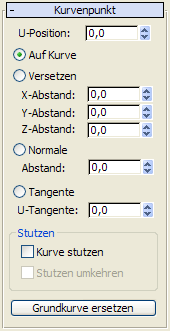

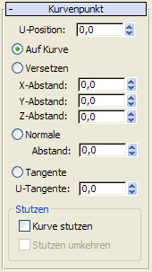

Wenn ein Kurvenpunkt-Unterobjekt gewählt ist, wird das Rollout "Kurvenpunkt" eingeblendet.
Gibt die Position des Punkts auf der Kurve oder im Verhältnis zur Kurve an.
Wenn diese Option aktiviert ist, liegen die Punkte auf der Kurve an der U-Position.
Verschiebt den Punkt anhand einer relativen (Objektraum-) X-,Y-, Z-Position.
Diese ist relativ zur U-Position.
Legt die Objektraumposition des Versatzkurvenpunkts fest.

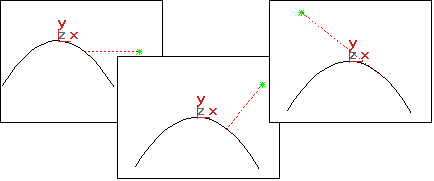

Verschiebt den Punkt in Richtung der Kurvennormalen an der U-Position.
Legt die Entfernung entlang der Kurvennormalen fest. (Negative Werte verschieben den Punkt in der der Normalen entgegengesetzten Richtung.)
Verschiebt den Punkt entlang der Tangente an der U-Position.
Legt die Entfernung von der Kurve entlang der Tangente fest.
Versatz-, Normalen- und Tangentenverschiebung eines Kurvenpunkts
Mit den Optionen in diesem Bereich können Sie die übergeordnete Kurve stutzen.
Wenn diese Option aktiviert ist, wird die übergeordnete Kurve anhand der U-Position des Kurvenpunkts gestutzt. Wenn sie deaktiviert ist (Vorgabe), wird die übergeordnete Kurve nicht gestutzt.
Wenn dieses Kontrollkästchen aktiviert ist, wird in entgegengesetzter Richtung gestutzt.
(Nur zum Änderungszeitpunkt.) Ermöglicht Ihnen das Ersetzen der übergeordneten Kurve. Klicken Sie auf diese Schaltfläche, und wählen Sie die neue Kurve aus, auf der der Kurvenpunkt basieren soll.
