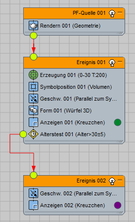

Das Partikeldiagramm ist die grafische Darstellung des Partikelsystems in der Partikelansicht. Mit Ereignissen und Vernetzungen werden die Elemente und die Logik des Systems dargestellt. Um das System zu bearbeiten, klicken Sie auf Aktionen und Ereignisse im Diagramm und ändern ihre Werte, fügen Sie neue Aktionen und Ereignisse hinzu und erstellen Sie Vernetzungen zwischen Ereignissen.
