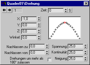

Die Eigenschaften der TCB-Controller werden im Key-Info-Dialogfeld in der Spuransicht und im Rollout "Key-Info" in der Bewegungsgruppe angezeigt.
Gibt die zeitliche Position des Keys an.
Verhindert horizontale Key-Bewegungen in den Bearbeitungsmodi der Spuransicht.
Speichert die Animationswerte des Keys. Anzahl und Bedeutung der Felder sind von den Datentypen der Parameter abhängig. Folgende Kombinationen sind typisch:
Zeigt grafisch an, wie sich Änderungen der Controller-Eigenschaften auf die Animation auswirken. Die rote Markierung oben auf der Kurve steht für den Key. Die Markierungen links und rechts auf der Kurve stehen für eine gleichmäßige Aufteilung der Zeit an beiden Seiten des Keys.
Das TCB-Diagramm ist eine stilisierte Darstellung der Animation um einen einzelnen Key. Verwenden Sie den Funktionskurvenmodus der Spuransicht, wenn Sie sehen möchten, welchen Effekt das Ändern der TCB-Eigenschaften auf die tatsächliche Animationskurve hat. Dieser Modus arbeitet nur mit Position und Skalierung.
Die folgenden Beschreibungen beziehen sich sowohl auf das TCB-Diagramm als auch auf die Funktionskurve als Animationskurve.
