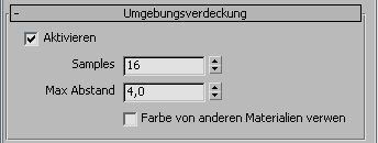

Für die Umgebungsokklusion gibt es vier Steuerelemente:
Die folgenden Abbildungen zeigen den UO-Effekt mit verschiedenen Entfernungen:
Links: Ein höherer Wert für "Max. Entfernung"
Rechts: Ein niedriger Wert für "Max. Entfernung"
"Farbe von anderen Materialien verwenden" ist deaktiviert.
"Farbe von anderen Materialien verwenden" ist aktiviert.
Wenn Sie finden, dass durch die Verwendung von UO ein unansehnliches Erscheinungsbild mit zu dunklen Ecken und Rändern um selbstilluminierte Objekte herum entsteht, aktivieren Sie die Option "Farbe von anderen Materialien verwenden", um ein präziseres Ergebnis zu erzielen.
