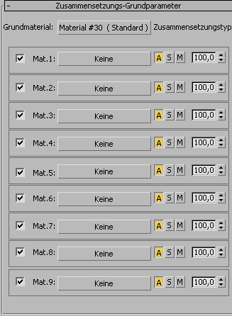

Benutzeroberfläche
Grundmaterial
Klicken Sie, um Material-/Map-Übersicht anzuzeigen, und wählen Sie das Grundmaterial. Vorgabemäßig ist das Grundmaterial ein Standardmaterial. Die anderen Materialien werden durch Übereinanderschichten auf diesem Material zusammengesetzt, wobei von oben nach unten vorgegangen wird.
Mat 1 bis Mat 9
Jede dieser neun Gruppen enthält Steuerelemente für ein Material, das zusammengesetzt werden soll. Vorgabegemäß sind keine Materialien zugewiesen.
Kontrollkästchen
Wenn das Kontrollkästchen aktiviert ist, wird das Material für das zusammengesetzte Material verwendet. Wenn das Kontrollkästchen deaktiviert ist, wird das Material nicht verwendet. Vorgabe = Aktiviert.
Schaltfläche
Zeigt die Material-/Map-Übersicht an, in der Sie ein Material für das zusammengesetzte Material auswählen können.
ASM-Schaltflächen
Diese Schaltflächen legen fest, wie das Material zusammengesetzt wird. Vorgabe = A.
  • A Dieses Material verwendet additive Opazität. Die Farben des Materials werden auf der Grundlage ihrer Opazität addiert.
  • S Dieses Material verwendet subtraktive Opazität. Die Farben des Materials werden auf der Grundlage ihrer Opazität voneinander subtrahiert.
  • M Dieses Material vermischt Materialien auf Grundlage des Betragswerts (siehe unten). Wenn Sie ein Verschmelzungsmaterial ohne Maske verwenden, werden sowohl Farbe als auch Opazität gemischt.
Betrag
Steuert den Mischbetrag. Vorgabe = 100,0.
Für additive (A) und subtraktive (S) Zusammenstellung beträgt der Wertebereich für "Betrag" zwischen 0 und 200. Der Betrag 0 bedeutet, dass keine Zusammenstellung erfolgt, und das nachfolgende Material ist nicht sichtbar. Der Betrag 100.0 bedeutet, dass die Zusammensetzung vollständig ist. Bei einem Betrag über 100.0 ist die Zusammensetzung "überladen", d. h. transparente Teile des Materials nehmen an Deckkraft (Opazität) zu, bis das Material darunter nicht mehr sichtbar ist.
Bei der Mischzusammensetzung (M) kann der Betrag im Wertebereich von 0.0 bis 100.0 liegen. Der Betrag 0.0 bedeutet, dass keine Zusammensetzung erfolgt und das Material darunter nicht sichtbar ist. Der Betrag 100.0 bedeutet, dass die Zusammensetzung vollständig ist und nur das Material darunter sichtbar ist.
