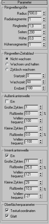

Über diese Einstellungen ändern Sie die Parameter der Ringwelle.
Legt den Außenradius der Ringwelle fest.
Legt die Segmentzahl zwischen Innen- und Außenfläche in Richtung des Radius fest.
Legt die mittlere Ringbreite, vom Außenradius nach innen gemessen, fest.
Legt die Anzahl der Segmente in Richtung des Umfangs für Innen-, Außen und Verschlussflächen fest.
Legt die Höhe der Ringwelle entlang ihrer Hauptachse fest.
Legt die Anzahl der Segmente in Richtung der Höhe fest.
Verwenden Sie diese Einstellungen für Ringwellenanimationen, bei denen die Ringwelle von Null auf ihre volle Größe anwächst.
Legt eine statische Ringwelle fest, die zur Startzeit erscheint und zur Endzeit ausgeblendet wird.
Animiert einen einzelnen Wachstumszyklus. Die Ringwelle beginnt zur Startzeit zu wachsen und erreicht ihre volle Größe zur Startzeit + Wachszeit.
Die Ringwelle wächst immer wieder erneut von der Startzeit bis zur Startzeit + Wachszeit.
Wenn Sie beispielsweise "Startzeit" auf 0 und "Wachszeit" auf 25 einstellen, für "Endzeit" den Vorgabewert 100 beibehalten und "Zyklisch wachsen" wählen, wächst die Ringwelle im Verlauf der Animation viermal von Null auf ihre volle Größe an.
Die Nummer des Frames, in dem die Ringwelle erscheint und zu wachsen beginnt, wenn Sie "Wachsen und halten" oder "Zyklisch wachsen" gewählt haben.
Die Anzahl der Frames nach der Startzeit, die die Ringwelle benötigt, um ihre volle Größe zu erreichen. Die Option "Wachszeit" ist nur verfügbar, wenn "Wachsen und halten" oder "Zyklisch wachsen" gewählt wurde.
Die Nummer des Frames, nach dem die Ringwelle verschwindet.
Verwenden Sie diese Einstellungen, um die Form der Außenkante der Ringwelle zu ändern.
Aktiviert die Wellung der Außenkante. Die übrigen Parameter in diesem Bereich sind nur verfügbar, wenn diese Option aktiviert ist. Vorgabe = Deaktiviert.
Legt die Anzahl der Hauptwellen um die äußere Kante fest.
Legt die Größe der großen Wellen als Prozentwert der unmodulierten Breite fest.
Legt die Anzahl der Frames fest, die eine große Welle benötigt, um sich um die Ringwelle herumzubewegen.
Legt die Anzahl der kleineren Wellen von zufallsgesteuerter Größe in jedem größeren Zyklus fest.
Legt die durchschnittliche Größe der kleineren Wellen als Prozentsatz der unmodulierten Breite fest.
Legt die Anzahl der Frames fest, die eine kleine Welle benötigt, um die entsprechende große Welle zu durchlaufen.
Verwenden Sie diese Einstellungen, um die Form der Innenkante der Ringwelle zu ändern.
Aktiviert die Wellung der Innenkante. Die übrigen Parameter in diesem Bereich sind nur verfügbar, wenn diese Option aktiviert ist. Vorgabe = Aktiviert.
Legt die Anzahl der großen Wellen entlang der Innenkante fest.
Legt die Anzahl der Frames fest, die eine große Welle benötigt, um sich um den Innenumfang der Ringwelle herumzubewegen.
Legt die zum Anwenden von Map-Materialien auf das Objekt notwendigen Koordinaten fest. Vorgabe = Aktiviert.
Wendet eine Glättung auf das Objekt an, indem alle Polygone auf die Glättungsgruppe 1 gesetzt werden. Vorgabe = Aktiviert.
