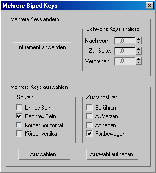

Um beispielsweise alle Keys für das linke Bein im Bewegungszustand (dem Zustand des Beins zwischen den Schritten) zu wählen, aktivieren Sie die Option "Linkes Bein" und den Filter "Zustand verschieben", und klicken Sie anschließend auf "Auswählen".
Mit diesen Steuerelementen können Sie die Drehung oder IK-Übersetzung eines Glieds im aktuellen Frame auf eine Gruppe von Keys anwenden. Wählen Sie zuerst die Keys in der Spuransicht aus, drehen oder bewegen Sie danach das Glied, und klicken Sie zuletzt auf "Inkrement anwenden".
Verstärkt oder verringert die Vorgabe-Bewegung, die für drei Rotationsarten auf den Schwanz des Bipeds angewendet wird. Um die Zahlenauswahlfelder zu aktivieren, wählen Sie in der Spuransicht Schwanz-Keys in der Spur des Biped-Schwanzes aus.
Vorwärts Die Schwingstärke des Schwanzes nach vorne und nach hinten
Zur Seite Die Schwingstärke des Schwanzes von einer Seite zur anderen
Verdrehen Die Stärke der Rotation für jedes Schwanzobjekt um die lokale X-Achse
Mit diesen Steuerelementen können Sie Keys nach dem Fußzustand in den Key-Frames auswählen. Dies ist nützlich, wenn Sie ein Inkrement auf alle Keys eines bestimmten Typs in einer bestimmten Spur anwenden möchten.
