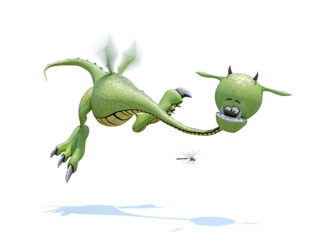

CAT, obgleich sehr leistungsfähig, ist in einigen Fällen das einfachere der zwei zur Verfügung stehenden Figurenanimationssysteme. Mit CAT ist es einfacher, für vielbeinige und nicht menschenähnliche Figuren ein Rig zu erstellen und Animationen hinzuzufügen. Auch menschenähnliche Figuren können sehr realistisch animiert werden. Unter den in CAT integrierten Rigs befinden sich eine Reihe vielgliedriger Kreaturen wie z. B. ein Drache mit vier Beinen und zwei Flügeln, eine Spinne und ein Tausendfüßer mit 18 Beinen. Diese können Sie mit dem graphbasierten CATMotion-Editor ohne Gleiten der Füße einfach entlang von Pfaden animieren. CATMotion ist am besten geeignet zur Modifikation zyklischer Bewegungen in Echtzeit, indem die Parameter der Körperteile wie z. B. des Beckens angepasst werden. Zu den Parametern gehören Verdrehen, Rollen, Neigen, Anheben und Drücken.
Eine weitere leistungsfähige und trotzdem einfach zu benutzende Komponente von CAT ist das Layersystem, das sowohl in CATMotion (für einzelne Körperteil-Zyklen) als auch auf Rig-Ebene zur Verfügung steht. In beiden Fällen können Keyframes für Gewichtungen erstellt werden. Auf Rig-Ebene wird die Farbcodierung von Layern unterstützt, damit deutlich wird, welche Layer zu einem bestimmten Zeitpunkt an der Bewegung beteiligt sind. CAT unterstützt auch die gewichtete Überlagerung von vorwärtsgerichteter und inverser Kinematik zur individuellen Anpassung der Steuerung.

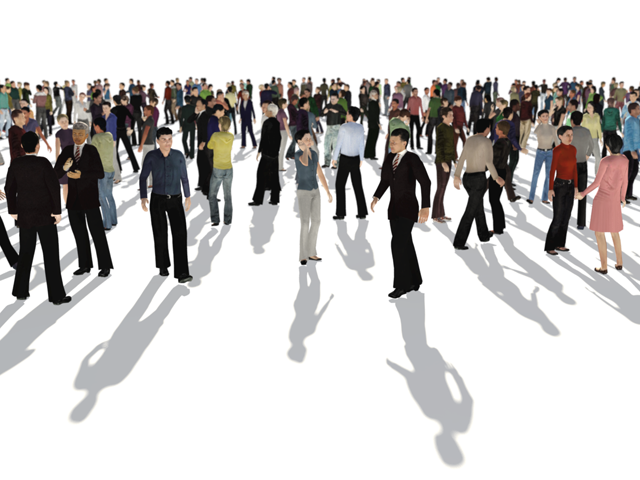

Die Funktion zum Auffüllen der Figurenanimation eignet sich ideal für Szenen mit vielen Personen.
Auffüllen verfügt über Werkzeuge zur schnellen Animation von Personen, die sich auf Routen wie Wegen und Bürgersteigen bewegen oder sich in bestimmten Bereichen sitzend und stehend aufhalten. Mit dieser Option können Sie die Darstellung der Crowd anpassen, indem Sie das Aussehen der Figuren, die Aktionen, die Interaktion, die Geschwindigkeit, die Auflösung usw. steuern. Außerdem·können Sie das Aussehen und die Animation einer Crowd in Auffüllen mit herkömmlicher manueller Bearbeitung unter Verwendung gespeicherter Texturen und eingebackener Animationen weiter anpassen.
