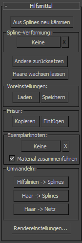

Dieses Rollout enthält Hilfsmittel, mit denen Sie eine Reihe von Aufgaben mit Haaren durchführen können. Beispielsweise können Sie ein vorhandenes Spline-Objekt zum Erstellen einer Frisur verwenden, Haare zurücksetzen oder bestimmte Frisuren und allgemeine Voreinstellungen für den Modifikator laden und speichern. Hier können Sie auch ein Objekt aus der aktuellen Szene angeben, das als Haar verwendet werden soll, zum Beispiel eine Blume oder eine Gruppe von Blumen zum Erstellen eines Gartens.

Hier können Sie das Haar mithilfe eines Spline-Objekts stylen. Klicken Sie auf diese Schaltfläche, und wählen Sie ein Objekt, das aus Spline-Kurven besteht. Hair wandelt die Kurven in Haarhilfslinien um und füllt die einzelnen Haarhilfslinien des ausgewählten Netzes mit Kopien der ihnen nächstgelegenen Kurve.
Dieses Hilfsmittel ist besonders nützlich, wenn eine bestimmte Frisur und eine bestimmte Länge erstellt werden sollen, etwa kurzes Haar mit Seitenscheitel. Das Haar muss dann nicht extra im Dialogfeld "Stil" "frisiert" werden. Um das Aussehen des Haars möglichst genau zu steuern, verwenden Sie so viele Splines wie möglich und positionieren sie nahe beieinander.

Mithilfe der Spline-Verformung können Sie Haar stylen oder animieren, indem Sie es an die Konturen eines spline anpassen.
Wählen Sie das Spline, das Sie zum Verformen der Haare verwenden möchten, durch Klicken aus und klicken Sie anschließend auf das Spline in einem Ansichtsfenster oder drücken Sie H, um das Dialogfeld "Objekt auswählen" zu öffnen und das Spline auszuwählen.
Wenn kein Spline ausgewählt ist, befindet sich auf der Schaltfläche die Beschriftung "Kein". Wenn ein Spline aktiv ist, wird auf der Beschriftung der Name des ausgewählten Spline angezeigt.
Die Verformung wird auf alle Haarhilfslinien angewendet. Dabei handelt es sich um eine einmalige Operation: solange Splines aktiv sind, sind die Hilfslinien am Spline "gesperrt". Wenn Sie einen Punkt auf dem Spline verschieben, werden die in am nächsten liegenden Hilfslinien verformt. Die Basis des Spline (z. B. wo es am Kopf befestigt ist) bewegt sich dabei jedoch nicht. Wenn Sie das Spline in der Nähe der Basis der Hilfslinie verformen, wird das Spline von der Basis weg bewegt, weil die Basis fixiert ist und der Verformung nicht folgt.

"Hilfslinien -> Splines" Wenn Sie die Spline-Verformung nicht mehr verwenden möchten, klicken Sie auf die Schaltfläche zum Löschen des Spline ("X").
Führt eine Mittelung von Haarhilfslinien mithilfe der Wachstumsnetzkonnektivität durch.
Diese Funktion ist besonders nach dem Verwenden von "Aus Splines neu kämmen" hilfreich. Auch wenn Sie die Seitenverhältnisse von Polygonen im Wachstumsobjekt ändern, ist diese Funktion vorteilhaft. So könnten Sie beispielsweise einen Teil des Netzes durch Verschieben von Scheitelpunkten dehnen, enthalten die größeren Polygone per Vorgabe weniger Haare pro Flächeneinheit. Mit "Andere zurücksetzen" werden die Haare neu und gleichmäßiger über die Oberfläche verteilt.

Verwirft alle Styling-Informationen und stellt den Ausgangszustand des Haars wieder her, wobei alle aktuellen Einstellungen in der Modifikatorgruppe erhalten bleiben.
Hier können Sie Haar-Voreinstellungen laden und speichern. Jede Voreinstellung enthält alle aktuellen Einstellungen der Modifikatorgruppe (mit Ausnahme der Anzeigeeinstellungen), aber keine Styling-Informationen.

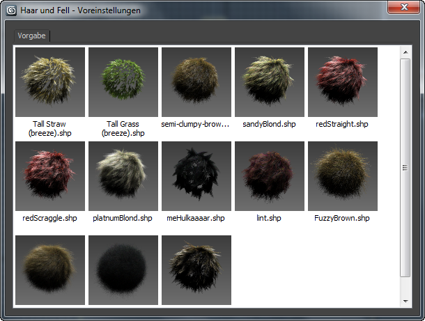

Öffnet das Dialogfeld mit den Voreinstellungen für Haare. Es enthält eine Liste mit Voreinstellungen, die als benannte Musterfelder dargestellt werden. Um eine Voreinstellung zu laden, klicken Sie auf ihr Musterfeld. In 3ds Max sind einige Muster-Voreinstellungen integriert.
Dialogfeld "Hair and Fur - Voreinstellungen"
Erstellt eine neue Voreinstellung. Sie werden aufgefordert, einen Namen für die Voreinstellung einzugeben. Nachdem Sie dies getan haben, rendert Hair das Muster, wobei eine entsprechende Meldung in der Statusleiste angezeigt wird. Sie können die Erstellung der Voreinstellung abbrechen, indem Sie während des Renderns in der Statusleiste auf "Abbrechen" klicken. Wenn Sie den Namen einer bestehenden Voreinstellung angeben, fragt Hair Sie, ob diese überschrieben werden soll.
Hier können Sie Frisuren kopieren und einfügen. Jede Frisur enthält alle aktuellen Einstellungen der Modifikatorgruppe (mit Ausnahme der Anzeigeeinstellungen), sowie Styling-Informationen. Auf diese Weise können Sie sämtliche Haareinstellungen von einem Objekt auf ein anderes übertragen.
Kopiert alle Haareinstellungen und Styling-Informationen in einen Einfügepuffer.
Fügt alle Haareinstellungen und Styling-Informationen in das aktuelle Objekt mit Hair-Modifikator ein.
Hier können Sie ein Objekt zur Verwendung als benutzerdefinierte Haargeometrie angeben. Die Haargeometrie wird nicht aus dem Originalobjekt instanziiert, aber alle aus dieser Geometrie erstellten Haare sind Instanzen voneinander. Dadurch wird Speicherplatz gespart.
Um ein Haarobjekt festzulegen, klicken Sie auf die Schaltfläche "Auswählen", und wählen Sie das zu verwendende Objekt aus. Anschließend zeigt die Schaltfläche den Namen des ausgewählten Objekts an. Wenn Sie ein anderes Instanzobjekt oder eine geänderte Version des Originalobjekts verwenden möchten, klicken Sie auf diese Schaltfläche, und wählen Sie das gewünschte Objekt.
Beachten Sie auch, dass die Instanz-Engine das Modell verformt, wenn sie es an die Haare anpasst. Achten Sie darauf, dass das Modell genügend Unterteilungen in Richtung der Z-Achse (vertikal) aufweist, damit die Verformung so glatt aussieht, wie Sie es benötigen. Es sollten ungefähr so viele Unterteilungen wie Haarsegmente vorhanden sein. Hair unterteilt die Geometrie nicht automatisch.
Wenn Sie den Instanzknoten nicht mehr verwenden möchten, klicken Sie auf die Schaltfläche zum Löschen des Instanzs ("X").
Wenn diese Option aktiviert ist, wird das Material des Wachstumsobjekts mit dem Material des Haarobjekts zu einem Multi-/Unterobjektmaterial verbunden, das dann auf das Wachstumsobjekt angewendet wird. Ist die Option deaktiviert, wird das Material des Wachstumsobjekts auf das Instanzhaar angewendet. Vorgabe = Aktiviert.
Mit diesen Steuerelementen können Sie Haarhilfslinien oder Haare, die Sie mit dem Modifikator "Haar und Fell" erstellt haben, in 3ds Max-Objekte umwandeln, die direkt bearbeitet werden können.
Kopiert alle Haarhilfslinien in ein einziges neues Spline-Objekt. Die Originalhilfslinien bleiben unverändert.
Kopiert alle Haare in ein einziges neues Spline-Objekt. Die Originalhaare bleiben unverändert.
Kopiert alle Haare in ein einziges neues Netzobjekt. Die Originalhaare bleiben unverändert.
Öffnetdie Gruppe und das Rollout "Effekte" und fügt der Szene einen Hair and Fur-Rendereffekt hinzu (falls noch nicht vorhanden).
